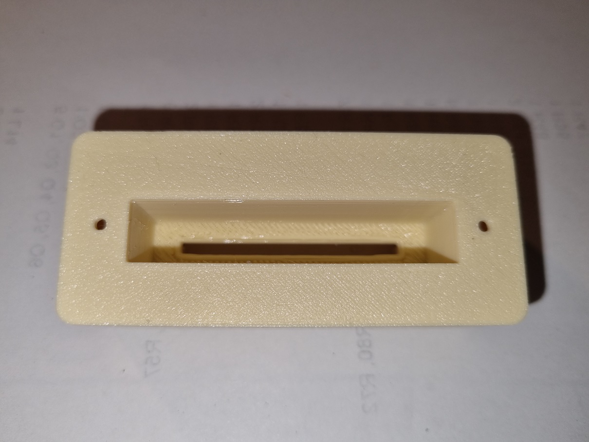

ja könnte ich dir drucken. Hab mir auch schon ein Exemplar gemacht. Kann aber noch nichts über passgenauigkeit sagen. Den SIO Stecker hab ich gleich mir gemacht. Die Pins dafür gibts bei Mouser. Kleine Platinen dafür sind von JLCPCB unterwegs.

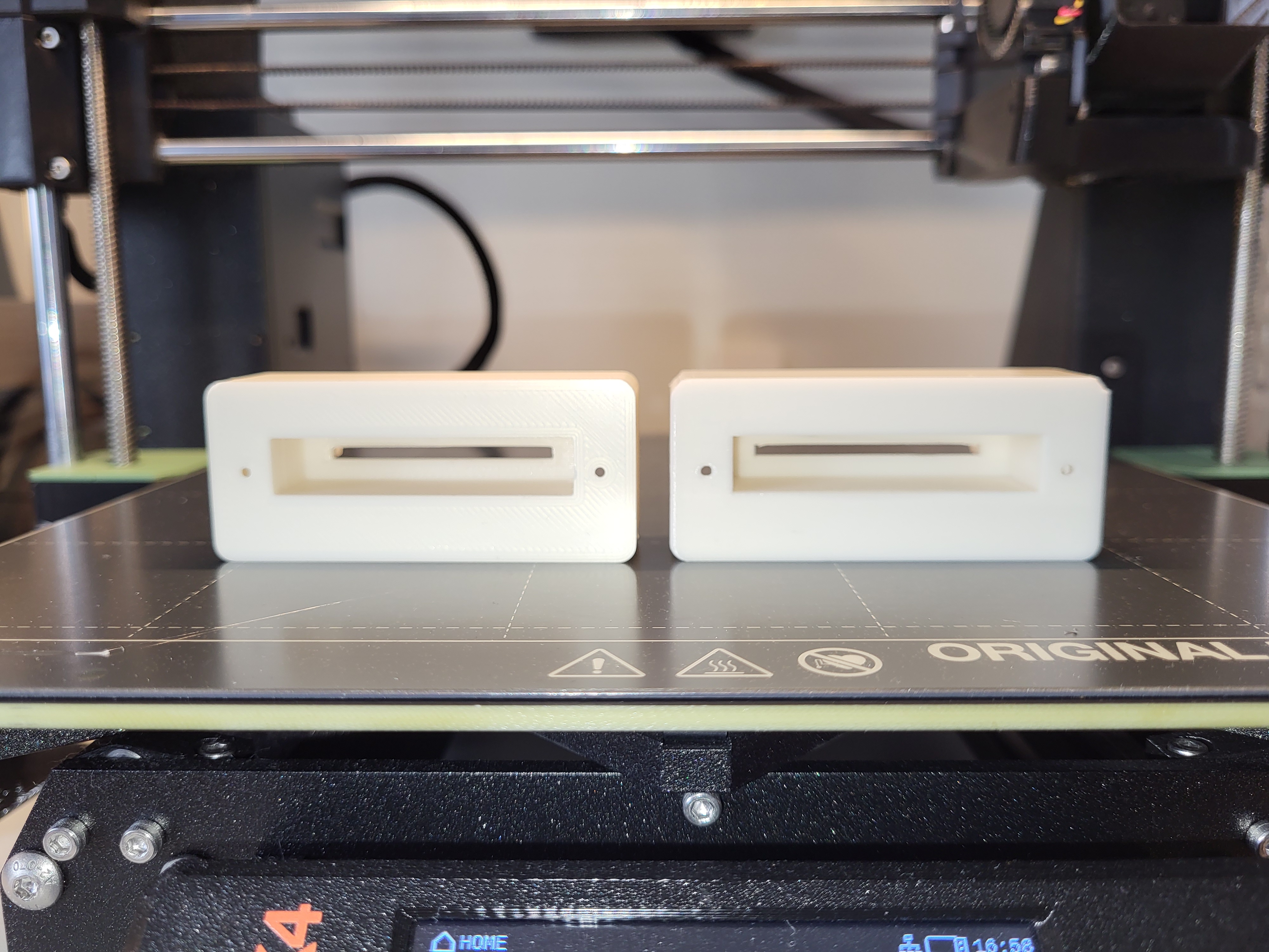

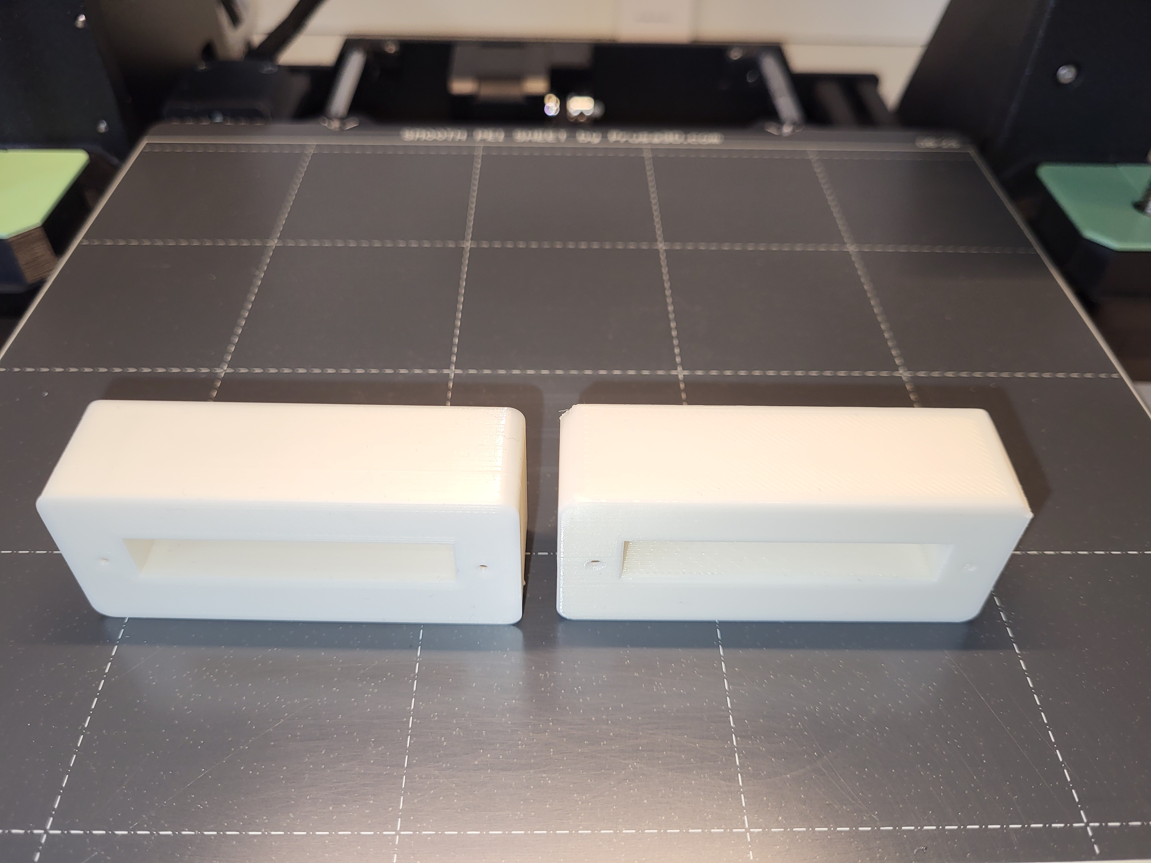

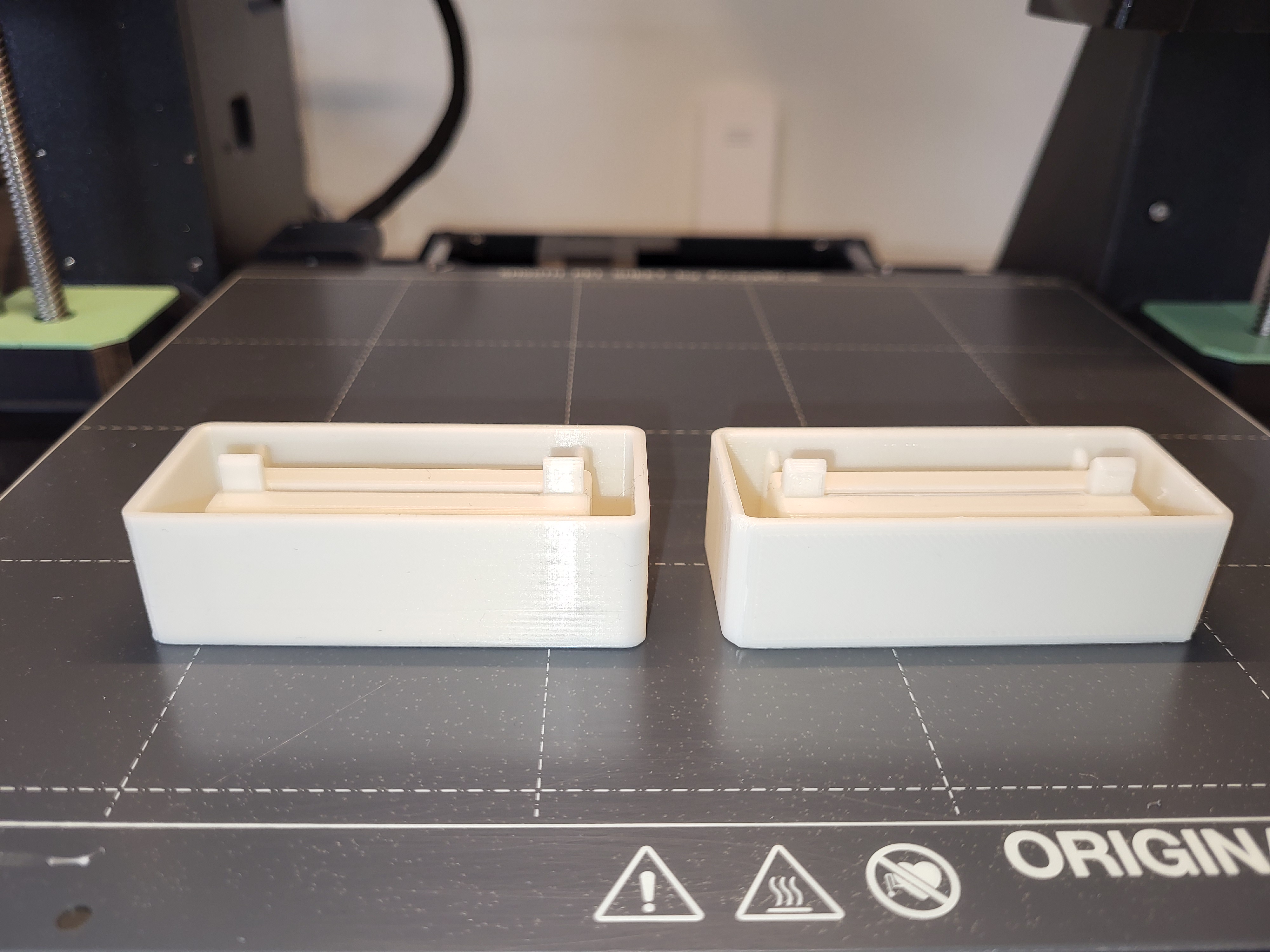

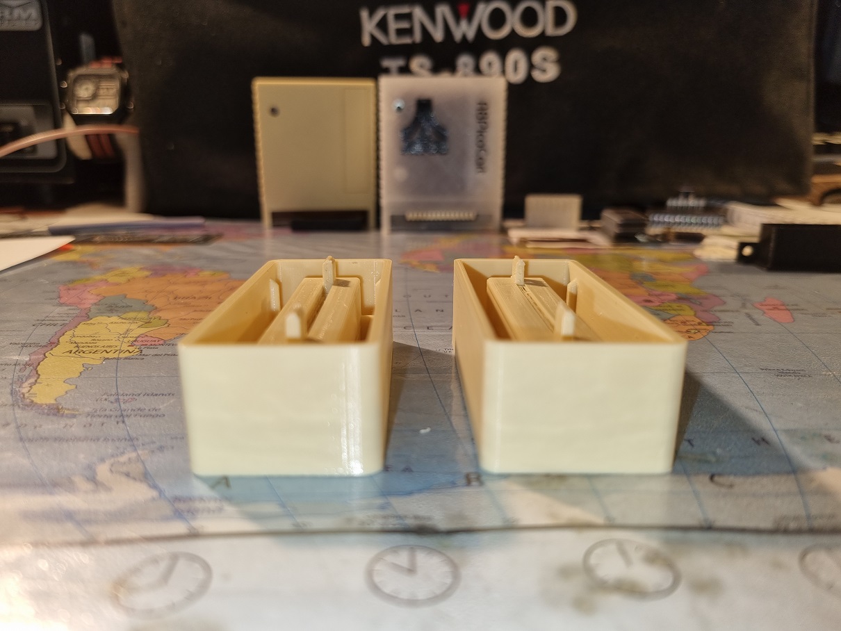

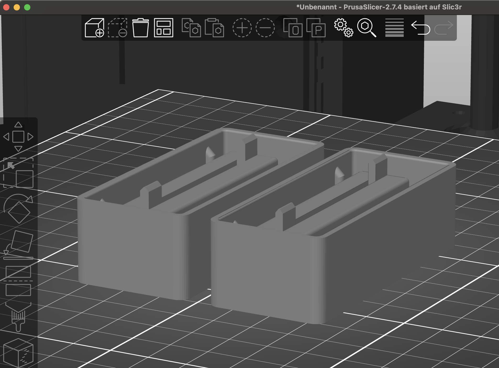

So, ich hab mal zwei Probedrucke gemacht. Beide sind zusammen auf einem Druckblech gedruckt worden, einmal normal, einmal auf die Seite gelegt. 0,15mm Layer, 0,4mm Düse, Qualitäts-Einstellung, Stützen überall aktiv. Filament Prusament PLA Vanilla White (paßt sehr schön zum XL Beige).
Es ist mir trotz maximaler Kraft mit beiden Daumen nicht gelungen, eine der Nase abzubrechen. Weder im "Normal" Druck noch "auf der Seite". Ich habe bis zu 20 mal sehr grob ein BASIC Modul (braunes Cart) eingesteckt, keine Probleme. Das Modell ist robust und sehr genau gezeichnet, ich hatte im "Normal" Druck keinerlei Probleme. Beim "auf der Seite" Modell mußte ich hier und da etwas abfeilen, was durch Reste der Stützen kommt. Aber auch dann keinerlei Probleme. Zum Schluß habe ich eine Zange genommen, damit konnte ich die Nase brechen, mußte aber schon deutlich Kraft anwenden. Wer so rabiat mit seinem Atari umgeht, gehört sowieso geteert und gefedert.
Links: Druck normal (erkennbar an den Schichten), rechts: Auf der Seite gedruckt mit viel Stützen:
20240408_165759.jpg 20240408_165835.jpg 20240408_165844.jpg 20240408_165909.jpg
In Nahaufnahme das "normale" Modell:
Und das "auf der Seite" gedruckte Modell:
Also rein optisch ist das normale viel ansprechender und die Module lassen sich viel leichter einstecken.

Ich habe mal beim Original nachgemessen: Zapfendicke = 1,8 mm Bei deinem Nachdruck sind es 2,4 mm
Der Schlitz im Modul ist ca. 2,2 mm breit. Ich würde also grob sagen 2,0 bis maximal 2.1 mm ist die Zapfenstärke OK. Darüber hinaus wird es kritisch.
Die Außenmasse scheinen zu passen, aber genau kann ich es erst sagen, sobald ich das Teil verbaut habe. Auf jeden Fall nochmal vielen Dank. Du hast mir damit sehr weitergeholfen.

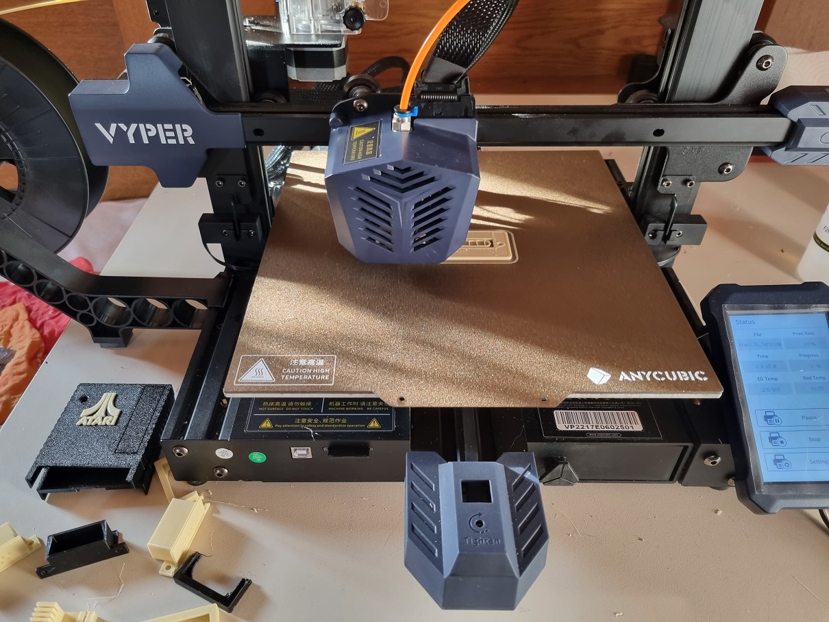

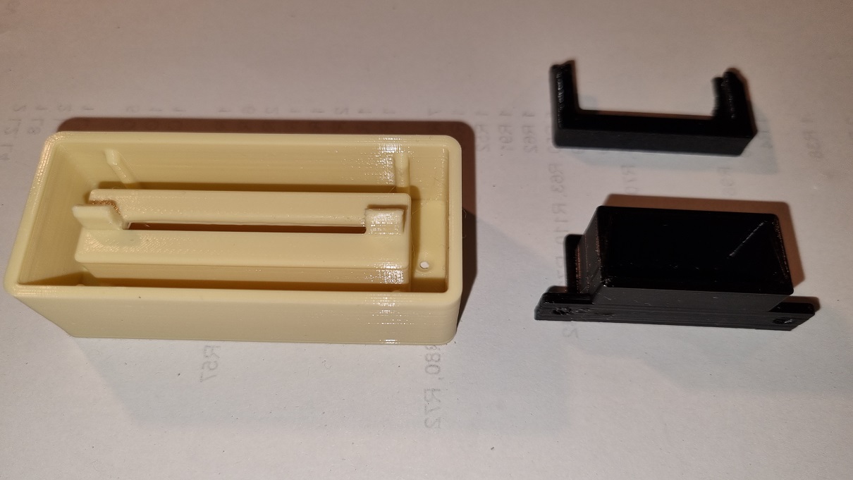

Die geschlossene Fläche war tatsächlich nur vom Support. Ich habe es mit transparenten PLA bei High-Speed gedruckt (1Std 10min), da macht Support dann kein Spaß weil es sich zu stark mit dem eigentlichen Objekt verbindet. Meine Settings waren: PLA 230 Grad, Bett 55Grad mit blauer Klebefolie (Mistzeug...) 100% Infill 0.15mm Schichtdicke. 80mm/s, (100%) gedruckt mit 160% Speed, Travelspeed: 130mm/s (100%)
Die beiden Zapfen öffnen das Modul ohne Probleme! PCB passt auch durch den Schlitz!
Gut gemacht, SKR! Allerdings hat der Slicer beim einladen erst gemeckert, das Objekt wäre nicht geschlossen. ->reparieren, passt.
EDIT: leider fehlen die beiden seitlichen Laschen die in die eckigen Löcher in der Platine eingreifen. Vielleicht könnte man die noch einbauen?
Links alt, rechts neu. Sieht gut aus und scheint noch stabil genug zu sein. Fehlermeldung vom Cura Slicer kann man ignorieren.
VG Jürgen
PS: Rechts muss der Support noch entfernt werden

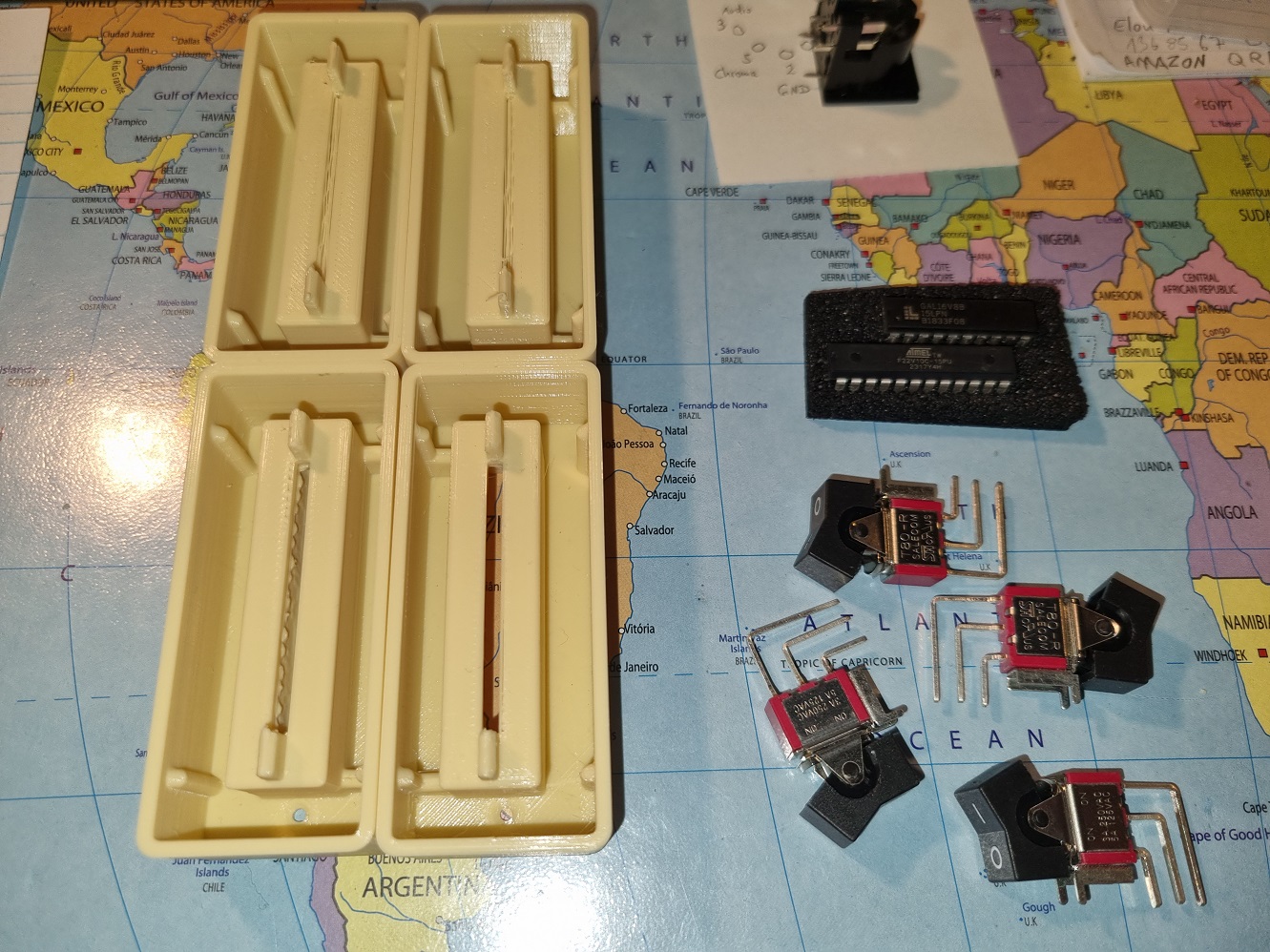

. So, Freunde, wie schaut es denn aus, wer druckt den jetzt für den 600XL Remake die Modulschächte ? 😮 Es gibt bestimmt einige die nicht selber drucken können (zB ich) und da ist es schön wenn jemand "hier" schreit 😁
Hier! 😂
OK, dann werfe ich mal meinen Hut in den Ring. Anbieten kann ich den Druck für 4€ (inkl. Schrauben). Einen passenden Netzschalter kann ich für 3€ beilegen (z. Zt. 4 vorhanden, mehr müsste ich noch in China bestellen). Der Versand der Schalter aus China ist sehr teuer. Bestünde Interesse? Wenn ja, würde ich einen neuen Beitrag im Marktplatz öffnen.
3D Druck Modulschacht (mit Schrauben) -> 4,00 € Netzschalter -> 3,00 € Versand (Warensendung) -> 2,50 €

Ich drucke 60 Modulfassungen in passender Farbe (Prusament PLA Vanilla White) und 1a Qualität kostenfrei. Die werde ich Olix zusenden, dann kann er jedem Board eines beilegen.
Einwände?
VG Jürgen

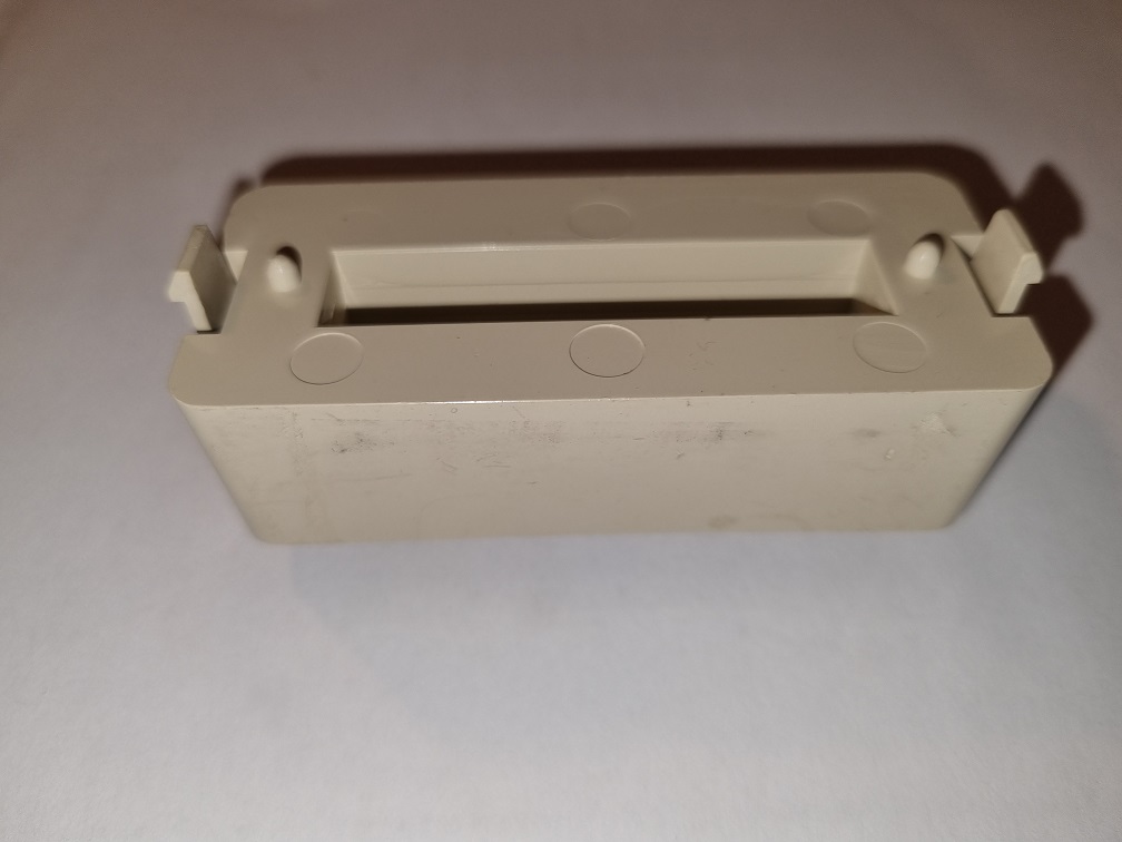

Original:

Brechreiz schrieb: Das Teil wie das Original zu drucken wird schwierig. Man braucht dann viel Support oder (und) muss das Ding auf der Seite drucken. Hübscher wird das nicht. Die beiden Laschen könnten auch abbrechen. Dann mal mutige vor. 😀
Absolut korrekt, was mein Namensvetter da schreibt. Mit den Laschen müßte es auf der Seite gedruckt werden, sieht hinterher nicht schön aus und verbraucht mindestens die doppelte Menge Filament. Von der erhöhten Druckzeit gar nicht zu reden.
